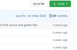

die ganzen Unterlagen zum SDrive-ARM = Sdrive² gibt es auf https://github.com/fintros/SDrive-ARM.
Den grünen Button benutzen
Damit wird "SDrive-ARM-master.zip" runter geladen.
